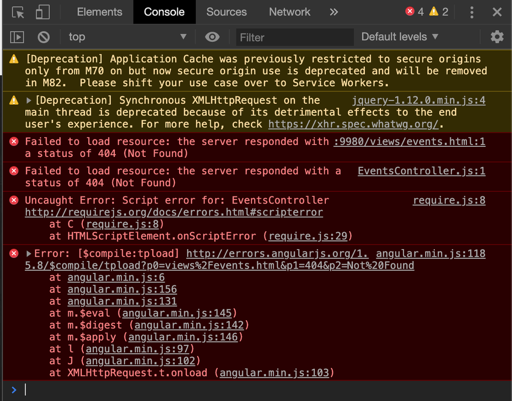

Je suis allez voir dans les outils de développeurs de chrome et voilà les erreurs :
effectivement quand je navigue dans usr/local/AppCentral/Domoticz/www/views/ il n'y a pas de fichier events.html
Si vous avez une idée je suis preneur...
Mauk
Mauk59 a dit:
Résolu....
il fallait vider les caches, désolé :-(
