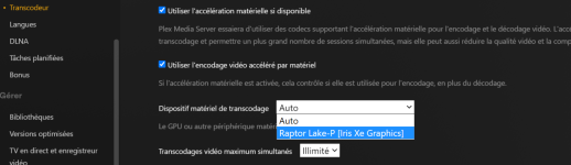

Pas besoin de pass through, les igpu AMD sont supporté nativement depuis Plex Media Server 1.32.5.7210 ( Note de version ). SDR seulement, mais il semble que les AMD récents peuvent poser problème.
Après pour en être sur, il suffit d'installer en docker Plex server avec l'image officiel avec la balise : -device=/dev/dri:/dev/dri dans le compose et d'aller dans les options ==> Transcodeur :
pour en être sur. ( NUC AMD récent ).

Effectivement je pense que pour l'instant il faut privilégier les nuc a base intel pour plex.

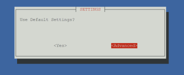

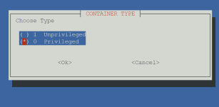

Donc dans la console de promox :
bash -c "$(wget -qLO - https://github.com/tteck/Proxmox/raw/main/ct/plex.sh)"

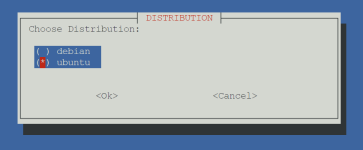

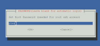

les options ou il n'y a pas de screen on valide par entrée.
Opera Instantané_2024-04-22_142753_192.168.3.210.pngOpera Instantané_2024-04-22_142823_192.168.3.210.png
Opera Instantané_2024-04-22_161402_192.168.3.210.pngOpera Instantané_2024-04-22_142937_192.168.3.210.png
Opera Instantané_2024-04-22_143025_192.168.3.210.pngOpera Instantané_2024-04-22_143058_192.168.3.210.png

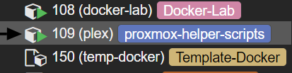

on sélectionne le container et on se connecte en root

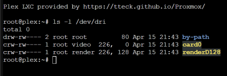

on entre :
Bash:
ls -l /dev/dri
le driver pour HW decode est bien présent.

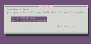

pour récupérer les version beta ou plex pass il suffit de taper: update dans la console ssh.
Opera Instantané_2024-04-22_172645_192.168.3.210.png Opera Instantané_2024-04-22_172713_192.168.3.210.png
A faire une fois que plex est configurer.

Je pense que je vais faire cela : un lxc avec le script de ttech.

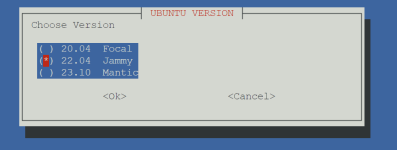

Par contre pourquoi choisir une base Ubuntu plutôt que Debian ? Et pourquoi pas la dernière version proposée ?
Ubuntu 22.04, pour une raison toute simple , le script au moment de son écriture, c'était la version en cours et tester et retester par la communauté comme étant parfaitement fonctionnelle, alors que sur debian il y avait des soucis, maintenant faudrait peut être tester sur la version actuelle pour voir si c'est fonctionnel.
Pourquoi ne pas prendre la dernière version de Ubuntu qui est une lts ? ( la 24 . 04)
