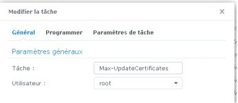

Toutes les commandes indiquées ne peuvent être utilisées que par root (avec l'option -v si tu veux savoir ce syno-letsencrypt fait).
Si tu utilises un script, il faut également que ce soit root qui le lance, rien de bien sorcier.
Merci, l'utilisateur associé à la tache est bien root...mais ca ne marche pas
