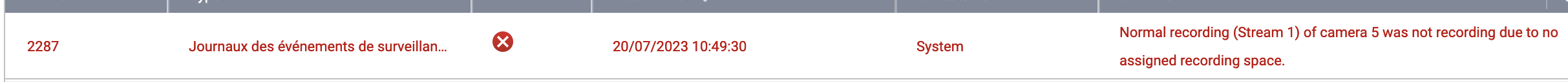

Lorsque j'active l'enregistrement d'une caméra, il me met un message d'erreur :

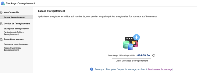

Dans le gestionnaire de stockage :

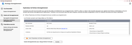

Je peux ouvrir l'explorateur de fichiers d'enregistrement :
Et on voit bien que les dossiers pour les enregistrements de caméras existent bien.
Alors pourquoi çà marche pas et QVR Pro m'impose de créer un volume de stockage ....
Pourquoi QVR ne prend pas les dossiers déjà alloués et ou ensuite je peux definir la taille maximum ....

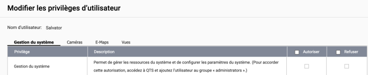

Je bute encore sur un truc. QVR Pro permet d'accéder aux enregistrements via l'explorateur Qfile :
Le truc est que j'ai ce soucis ensuite :
Et y a personne dans Autorisations du dossier ....

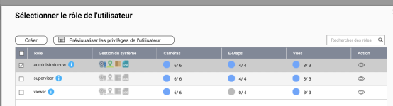

Alors que je suis admin sur le NAS et j'ai tous les droits dans QVR Pro:
Par contre, je n'arrive pas à cocher cette case :
Et quand je vais vérifier, je suis bien dans le groupe administrators de QTS ....
Et dans dossiers partagés, j'ai bien les droits via le groupe adminstrators dans le dossier racine avant "File"
Est-je loupé un réglage dans QVR Pro ?
