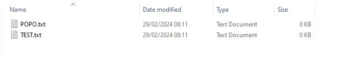

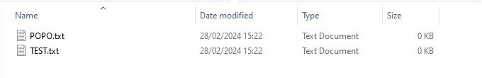

Malheureusement le rsync -p ne donne pas le résultat attendu :
Fichiers sources :
Fichiers cibles :
--> La date du fichier a changé.
