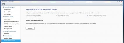

Dans le gestionnaire de sauvegarde l'option "comme un disque de stockage externe" est bien cochée.
