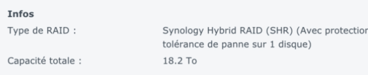

En effet, sur le calculateur Syno, la configuration actuelle me donnait 18,2 to de disponible.
Hors, en réel, j’ai 16to en shr. soit 2,2to de libre.
Je souhaite savoir si je dois reconstruire pour récupérer le volume en totalité sur le shr ? Ou bien cela signifie autre chose ?

Le groupe de stockage fait 18,2Tio ce qui est normal avec 2x12TB+8TB en SHR.
Mais c'est le Volume qui fait 16Tio?

C'est bien indiqué 18.2 Tio pour le Groupe de Stockage ;).
16 Tio alloué et 2.2 Tio de libre ça correspond à ce que est alloué aux différents Volumes.
