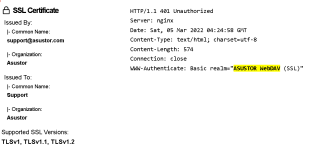

"Avez vous identifié la faille (j'imagine que oui) et peut on avoir plus d'information? Par ou est ce passé?"
=> ça n'est pas une faille d'ADM à proprement parler. On a colmaté ADM pour empêcher que ce bidule ne s'execute de nouveau sur ASUSTOR NAS même s'il dispose des "clés" pour entrer (mot de passe du compte admin)
Oui je sais comment ont procédé ces escrocs. Mais j'émets des réserves à communiquer dessus car je vois d'ici arriver les commentaires "ça n'est pas vrai je fais toujours comme ci et comme ça" et d'autres, plus honnêtes diront "ah oui en effet". Donc j'attends de voir ce qu'en dit ma hiérarchie.
pour ma part j'avais des mots de passe fort, le compte admin changé, peu de port ouverts, un blocage assez important des IP dans le firewall du NAS avec une liste noir auto activée.
=> compte admin changé ok mais désactivé et jamais utilisé sur Wan? ports par défauts changés? utilisation en http sur Wan (données en clair sur Internet) ou https systématiquement sur Wan?
Quelles sont les protections additionnelles à mettre en plus au delà de ce qui est déjà indiqué? Comment est ce que je peux rendre le NAS invisible du réseau, et finalement n'ouvrir les accès que lorsque j'en ai besoin? Est ce que continuer l'accès par le domaine myasustor.com est sécurisé ou faut il avoir un domaine en propre?
Donc ça veux dire quoi exactement, qu'ils ont pu passer outre le système d'authentification ou qu'ils ont "su" les mots de passe de beaucoup de NAS d'une certaine manière ?(la deuxième option me semble peu probable surtout si le 2FA était activé). Après difficile de demander aux gens d'avoir aucun accès sur internet de leurs Nas, certains, comme moi s'en serve comme vpn, serveur web, voir serveur mail et plus encore selon les applications (on peut réduire au minimum et passer par le VPN pour les service ne demandant pas d'accès H24 pour accéder en local sinon).
Par contre je serais quand même intéressé de savoir comment ils sont rentré sur autant de NAS, surtout que certains avais le blocage après 3 essai, le 2FA et un mot de passe fort (blocage et 2FA censé rendre le brute force inopérant de base)

Le point déterminant était que j'ai pas mis de blocage de Pays par rapport au miens, donc je suppose que c'est ce changement qui à permis de protéger mon NAS. (Je penses que le serveur de contrôle ou le robot venait d'un Pays que j'ai bloqué)
Ensuite j'utilise pas directement l'exposition du port 80, 443, 8000 et 8001 car le NAS doit avoir une spécificité uniquement qui permettra à attaquant de les utiliser. (DORKS en autre)
J'utilise un Conteneur Nginx Reverse Proxy qui lui se chargera de faire les redirections vers le NAS, ce qui évite à un robot de tombé sur mon NAS car il a pas le même type de signature au niveau requête. (J'utilise donc un domaine chez NO-IP et un certificat Let's encrypt)
Je penses sincèrement qu'on devrait jamais utiliser le service Apache et PHP7 du NAS mais utiliser un conteneur dans le but d'isoler le NAS et l'applicatif. (Tu fais un user qui à accès à rien et tu lances le conteneur avec ce droit ce qui limite grandement la surface d'attaque)
L'avantage s'est que tu peux accéder depuis l'extérieur au panel NAS et lorsqu'on analyse la requête on obtient pas le résultat du service Apache/PHP7 ce qui est peut être une des sources qui permet de trouver le serveur.
En utilisant le site Shodia.io et en tapant ASUSTOR, on voit clairement une signature type qui est peut être le vecteur d'attaque.
HTTP/1.1 401 Unauthorized
Server: nginx
Date: Sun, 06 Mar 2022 15:53:02 GMT
Content-Type: text/html; charset=utf-8
Content-Length: 590
Connection: close
WWW-Authenticate: Basic realm="ASUSTOR WebDAV
HTTP/1.1 200 OK
Cache-Control: no-cache,no-store,max-age=0,must-revalidate
Content-Length: 27331
Content-Type: text/html; charset=utf-8;charset=utf-8
os-name-ver: NAS-ASUSTOR-4.0.4.RR23
reason: OK
server: GstpServer/11.10.0.6 (NAS-ASUSTOR-4.0.4.RR23)
