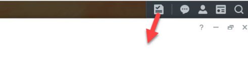

voila j'ais un gros soucis que je n'arrive pas a regler avec la version dsm 7.1 42661
je branche un disque dur externe en usb sur le syno
je prends mes fichiers que dois transferer sur le nas voila le soucis
je fais un copier coller et j'ais cela
jusque la c'est normal
mais voila je quitte le synology et le laisse travailler en tache de fond
puis je reviens sur le synology pour voir l'avancée de mes copies de fichiers
et la je n'ais plus l'affichage de la tache de fond
et au bout de quelques instant l'affichage de mon disque dur revient
mais toujours pas l'affichage de la tache de fond

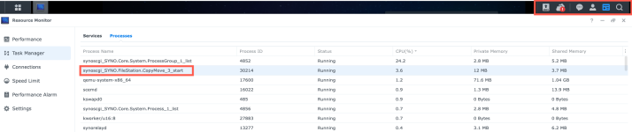

Après vérification en interne, nous vous confirmons qu'il s'agit d'un problème connu par nos développeurs lié au Resource Monitor.
L'incident sera corrigé sur la prochaine mise à jour DSM vous sera proposée très prochainement pour corriger ces instabilités. Je vous remercie d'avoir porté ce problème à notre attention.
En attendant vous pouvez surveiller que le processus est toujours en cours d'exécution ou non via le moniteur de ressources.

Ça me le fait des fois.
Je joue avec le zoom de mon navigateur et hop ça s'affiche.
Je descend à 75% puis je remonte lentement.
( si je me trompe pas c'est vers 85% que ça s'affiche)
