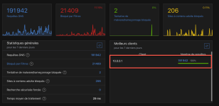

désolé si le titre n'est pas tres clair.
J'ai branché un routeur wifi derrière ma box qui se charge du DHCP (adresses en 10.0.0.x)
Ce routeur pointe sur le serveur DNS de mon Nas, sur lequel j'ai configuré AdguardHome
Ca fonctionne...sauf que Adguard home ne retourne qu'un seul client (10.0.0.1) qui correspond au routeur, comme si toutes les autres IP n'étaient pas reconnues.
Pourtant, dans la liste des "clients", les autres IP sont bien là...mais avec aucune "requetes"
Et le souci derrière ca, c'est que je ne sais pas identifier quelle machine effectue telle requête, ou bloquer des services pour un Device en particulier, puisque tout le traffic semble venir de 10.0.0.1
Je vais mettre des captures, pour etre plus clair
Merci pour vos conseils.
(Et, épargnez svp les "oh, 206 contenus adultes bloqués !", car c'est surement un faux positif, c'est une adresse vers proxsee.pscp.tv qui est bloquée par le contrôle parental. Pas eu le temps de creuser à quoi ca correspond...car je ne sais pas identifier la machine à l'origine de ça)

alors, mon routeur ne fait pas office de serveur DNS.Dans la config j'ai bien renseigné l'IP du nas comme DNS principal (cf capture)
Sur le routeur je ne vois pas quelle autre option serait à changer.
Sur mon adguard, le DCHP est bien sur désactivé (puisque c'est le routeur en 10.0.0.1 qui s'en charge)
Les filtres DNS fonctionnent bien (meme un peu trop, avec des faux positifs sur les catégories "adultes" que je verrai le moment venu), mais comme on le voit sur les captures, tout provient du "routeur 10.0.0.1", alors que dans la liste des clients dans adguard, les machines sont pourtant bien listées.

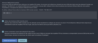

Ok ok, donc si installé en dehors de docker, ça doit être en host enfin un équivalent.
Donc ça devrait suffire.
Pour le serveur DHCP, en mettant l'adresse du NAS, ça devrait fonctionner.
Essaye d'ajouter ça devant les DNS Upstream :
# For 192.168.*
[/in-addr.arpa/]192.168.2.1
[/ip6.arpa/]192.168.2.1
Et configure la suite ainsi (en adaptant l'IP avec celle de ton routeur) :
Et retente de voir les IP qui accèdent à ton AdGH.
Mon routeur est en 10.0.0.1et mon NAS en 10.0.0.2, alors j'ai remplacé 192.168.2.1 (au dessus) par 10.0.0.1
Mais sans résultat... :(
