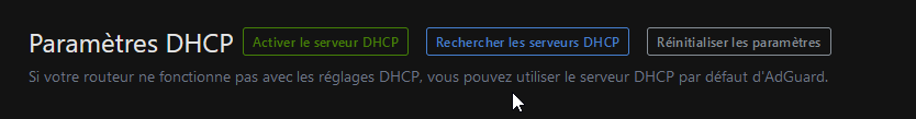

quand je clique ici :
j'ai ça :
Vu que tu as une freebox qui permet de personnaliser les adresses iP des dns , pas besoin d’utiliser le serveur dhcp de AdGuard Home.
