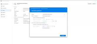

pour openspeedtest
j'ai coché la case redemarrage automatique
j'ai ajouté les ports que je veux pour cet applications
3000-3001-8080, on y touche pas
j'ai ajouté 6005 qui servira pour le http
j'ai ajouté 6006 qui servira pour le https
j'ai ajouté 8080 qui est un port local

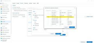

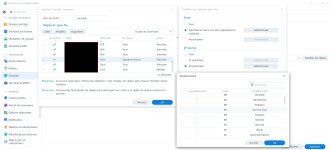

le https sera compliqué pour mettre en place (il faut créer un certificat et le diriger pour cet application), donc on va pas s'en servir tout de suite (je ne m'en sert pas) et utiliser le http
ici pour le http, port 6005, je dirige le port 6005 sur la livebox vers le nas
j'autorise le port 6005 sur le parefeu du nas (on peut limiter au pays ou vous êtes, si les deux nas sont en France, sélectionner france
pour accéder au test de débit (dans ce cas), ça sera http://ip_ou_nom_de_domaine_du_nas:6005
grosso modo, il n'y a que les ports à rentrer, redirection du(des) port(s), les deux premiers, sur la livebox et ouverture des ports sur le parefeu du nas, c'est tout

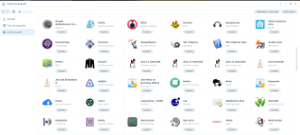

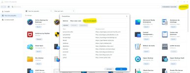

vous pouvez ajouter des applications autres que ceux de synology :

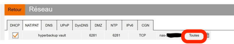

néanmoins, j'ai une question qui va aller avec ce que je vais faire ensuite , c'est a dire peaufiner le pare-feu.

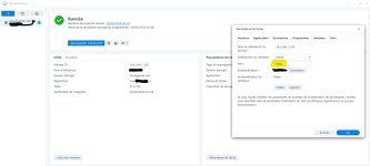

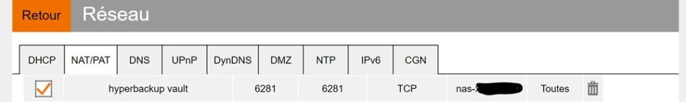

Dans le print-screen que vous m'avez envoyé, et précisément dans mon cas de NAS cible distant Livebox distante chez mes parents, ca serait beaucoup plus sécurisé si à la place de TOUTES, je mettais l'IP Publique de ma Bbox (ou se trouve la NAS source ) , n'est ce pas ?
faite le depuis le parefeu du nas, c'esst plus sympas à faire et faite attention, si vous mettez une ip, de bien s'assurer que l'ip de vos parent soit statique, chose dont je ne pense pas que cela soit le cas, chez orange, l'ip change tous les x mois
Merci de l'info pour l'IP sur la Livebox. c'est vrai que j'ai lu qu'il fallait faire la demande d'une IP dédiée.
Sur la Livebox de mes parents (cible) , je vais vérifier mais ca fait deja quelques mois qu'elle n'a pas changé.
En l'occurence, dans leur livebox, je renseigne mon IP Externe publique (Bbox).
prenez plutôt un ddns pour le nas de vos parents, comme no-ip ou un autre, c'est bien plus pratique qu'une ip et dans la config de votre sauvegarde, vous mettez le ddns plutôt que l'ip
