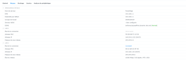

Alors je vous fais un retour comme prévu, matos reçu aujourd'hui.
Carte SFP+ reconnue nativement comme prévue sur le X....nology DSM 7.2 en Lan2, de même sur mon PC avec installation des pilotes.
C'est déjà un bon point.
Je pense que mes câbles installés dans ma maison ce n'est pas du Cat5e car vraiment une grosse section de câble.
Par contre petit problème, je n'arrive pas à voir mon NAS dans l'explorateur Windows avez vous une idée ??
J'ai fait un transfert via l'interface DSM sur le navigateur bon effectivement le débit est beaucoup mieux je monte à 500 mo/s donc pas mal, mais plus ça va et plus le début descend vers la fin de l'upload.
La section de cable c'est plus en rapport avec le blindage ou autre.
Le cat5e ou 6 n'as pas forcément une grosse différence de section de cable.
C'est cohérent avec une connexion 5Gbe ( peut être du cat 6 de plus de 50m)
