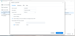

1) Créer un profil PHP :
Tu remplace 'secuNAS'par le nom de ton application PHP (cela peut être n'importe quel nom).
Tu laisse la config de base. J'ai coché l'affichage des erreurs pour aider au debogage.
Active éventuellement des extensions PHP si nécessaire : accès bases de donnés... mais de base il y a tout ce qu'il faut pour un site PHP classique.

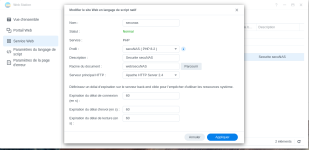

2) Créer un service web :
Fait pointer la racine du document sur 'web/racine/vols'
Donne un nom a ton service (peu importe le nom)

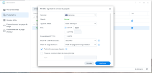

3) Créer un portail Web :
Tu dois choisir le service que tu as créer précédemment au 2).
Je fais une connexion par 'port' sur le port 8250.
Tu choisi le profil de contrôle d’accès créer au 1)
Voila normalement, ca doit marcher tout seul après. L'avantage du WebStation avec un site php est qu'il détecte dynamiquement les modifications sur le site et relance automatiquement le serveur apache.

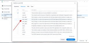

Par contre l'ouverture de ma base reçoit le message :
PDOException: could not find driver in /volume1/web/vols/db.php:20 Stack trace: #0 /volume1/web/vols/db.php(20): PDO->__construct('mysql:dbname=charoux', 'charoux', 'chrccb&') #1 /volume1/web/vols/action.php(20)
peut-etre que mysql n'est pas le bon terme ??
Merci.
il fallait que je mette les modules du dossier racine dans vols et que je supprime le dossier racine.
Il faut que tu active l'extension 'PDO_MYSQL' dans WebStation !!
