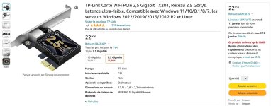

- y'a 15 jours une TP-Link TX201 dans le PC sous W7 qui nous permet de "handbraker" les fichiers vidéo et de les transférer dans nos NAS et dans l'ancien PC sous OMV5... et étant donné la tailles des fichiers, 2.5Gb sera beaucoup plus rapide que le 1Gb actuel !
débit beaucoup plus stable et rapide que la puce de la carte mère qui ramait +++

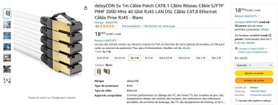

j'avais oublié un autre achat: un set de 5 câbles RJ45 cat 8.1 pour relier les 2 cartes 2.5Gb !
et c'est ici
pourquoi de la cat 8.1 ? parce-que je n'avais plus de cat 6.x et tant qu'a avoir de nouveaux câbles, autant avoir le top pour l'avenir
3 sont déjà utilisés et aucun soucis ;)
