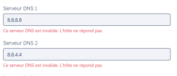

Non il faut renseigner des serveurs DNS, par exemple :
1.1.1.1 Cloudflair
8.8.8.8 Google
94.140.14.14 Adguard
Les serveurs DNS servent à identifier l'adresse ip derrière le nom de domaine, ce sont des annuaires tu renseignes ceux de ton choix
Merci. Donc si je comprends "bien" comme un néophyte .... Si je redirige dans le Cpanel de l'hébergeur les DNS ne "mondomaine.com" vers ex: 8.8.8.8 et 8.8.4.4... L'adresse dans le cpanel va pointer vers le pot commun et "croiser" son homologue qui pointe vers mon Swag avec les infos du cpanel.ini ? et Bingo la chaine est faite ?
Edit ;-(
ton conteneur est il bien configuré pour pouvoir accéder à l'extérieur et donc internet ?
Oui... Le serveur tourne. News entre temps, grâce à l'aide d'un ami... SWAG est visible a travers mondomaine.com en redirigeant l'adresse public. Quid quand l'adresse changera ? Nouveau soucis... L'adresse mondomaine.com est en HTTPS et lors de la redirection vers l'adresse public, ça passe en HTTP .... Dans les options SSL certificate de portainer, impossible de forcer le https sans mettre des fichiers...
