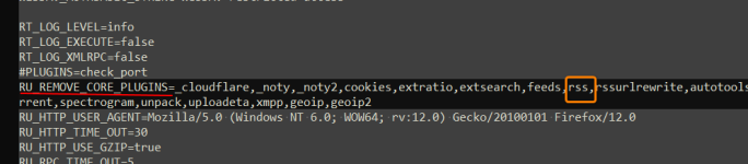

Aujourd'hui j'aimerais ajouté un plugin rss sur rutorrent. Visiblement je bloque un peu. J'aimerais connaitre la marche a suivre stp.
Effectivement, dans le fichier rtorrent-rutorrent.env il est désactiver :
Il te faut donc supprimer ,rss du fichier rtorrent-rutorrent.env, et relancer la création du conteneur ( docker compose up -d )
Mille Merci @EVOTk de m'avoir orienté.
Du coup cette section "RU REMOVE_CORE_PLUGINS=" désactive les plugins ?
C'est bon a savoir...
Encore merci
