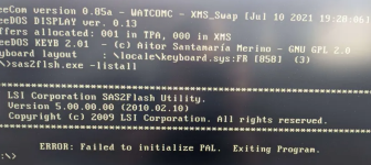

Salut à tous,
Bon je viens de flash ma carte mais malheureusement j'ai eu plusieurs problèmes.
Dès la première commande du tuto pour consulter la liste des cartes (en mode LEGACY)
Après quelques recherches je vais devoir switch entre les différents modes Legacy et UEFI donc je vais essayer de vous de montrer comment j'ai finalement réussi.
  • Boot en mode UEFI
    • sas2flash.efi -c 0 -list (conserver quelque part l'adresse SAS pour la ressaisir à la fin)
Bon ben j'ai eu un autre problème je n'avais pas d'adresse SAS. (c'est pas grave)
  • Reboot en mode LEGACY
    • megarec.exe -writesbr 0 sbrempty.bin (Si ça plante passer quand même à l'étape suivante)
    • megarec.exe -cleanflash 0
  • Reboot en mode UEFI
    • sas2flash.efi -o -f 6GBPSAS.FW (Je l'ai lancé plusieurs fois car j'ai eu des erreurs à la réinitialisation de la carte mais j'avais eu le message comme quoi le flash avait réussi.)
    • sas2flash.efi -o -f 2118it.bin (après cette étape j'ai eu une nouvelle adresse SAS très générique 5000000:8000000)
    • sas2flash_p19.efi -o -sasadd 500xxxxxxxxxxxxx (étape optionnel vous pouvez garder l'adresse générique ou recopier l'ancienne ou en mettre une nouvelle 16 caractères tout attaché chiffres ou nombres) (Exemple : 5123456781234567)
Voila si ça peut aider.
