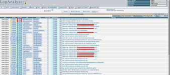

J'ai essayé et adopté LogAnalyzer, c'est plus rustique avec moins de fonctionnalités mais il consomme que 500Mo de ram, c'est beaucoup mieux :cool:
Il ne gère pas les notifications mais peut générer des rapports automatiquement via le cron.
Il reste plus qu'à configurer tous les clients (j'en ai fait que quelques un pour tester et que du syslog) et filtrer un peu plus ce que j'envoie.
Je vais rajouter les logs d'erreurs de mes serveurs Web aussi.

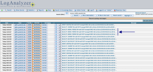

Les captures m'ont permis de voir un problème remonté par le firewall :p

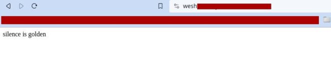

Celui là, il lâche pas l'affaire :oops:

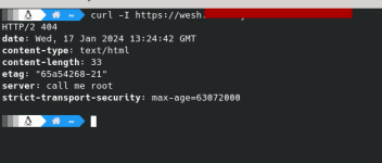

Je retourne un 404 sur tous ce qui n'est pas légitime.

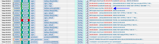

Scan venant d'une IP OVH...
Je pense mettre en place un filtre 'fail2ban' pour bannir automatiquement les IP de ce type de scan retournant du 40x (j'ai parfois du 400 aussi pour tester des failles potentielles) ;)
  • Wow
Réactions: Nincha

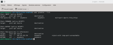

Apres quelques réglages, la règle fail2ban contre les scans marche à merveille pour ceux qui insiste un peu trop :
Sinon pour les autres, un 404 pour la plupart des erreurs 4xx avec un message sympathique et le moins d'informations possible sur le serveur :LOL:
J'ai peaufiné mes règles fail2ban et fais évoluer la gestion des Ban au niveau de Nginx (c'est comme mieux de bloquer en amont au niveau du Firewall qu'au niveau de Nginx). Je gère une blacklist issue des Ban définitifs et l'ai mis dans un répertoire web accessible depuis l’extérieur par mon firewall (c'est comme cela qu'il gère toutes ses listes de blocage via des URL). Mon Firewall ne permet pas d'ajouter des listes de blocages IP via l'interface, mais cela reste possible en bricolant en mode console les fichiers de config...
Ma nouvelle liste de blocage est rafraîchi toutes les heures et elle est déjà utilisée :)
Techniquement mon firewall gère les listes de blocage IP via des listes Ipset.
C'est assez simple de modifier cette liste si besoin (enlever un ban) au niveau du container qui héberge Nginx/fail2ban.
