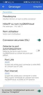

Là où j'ai des doutes c'est dans les paramètres de Qmanager pour le Port Lan et Port Internet, j'ai mis le même.
Pareil pour le pseudonyme, je mets quoi? le nom de mon NAS?Le surnom dans mon compte myQNAPcloud?

Dans pseudonyme tu nomme la connexion, comme tu veut en fait.
Si tu a modifier ton port https comme dans le tuto, il faut cocher ssl dans qmanager , et dans port lan et wan indiquer 22222 ( ou le port que tu a choisi )

SSL est bien coché dans Qmanager et j'ai bien mis le port que j'ai choisi
Est-ce que je fais pas une boulette ici

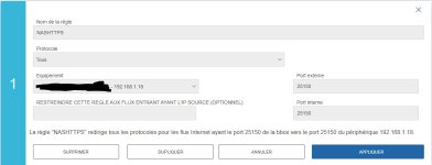

Voici ce que j'ai fait dans les paramètres de la BBOX
Tu est sur d'avoir une connexion full stack ?
Il n'est pas mention de CG-NAT ou carrière grade sur les info de ta connexion ?
Ce sont des types de connexion ipv4. Regarde sur la page d'ensemble de ta box.
Le CG-NAT /carrier grade n'autorise pas l'ouverture de port
Ca m'a l'air d'une ip V4 partagée.
Il faudrait demander une ip V4 full a ton FAI via le service client.
