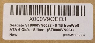

La différence principale entre les 0022 (et leurs révisions) et les 004, c'est que les nouveaux (les 004) ont un plateau de moins (et donc une plus grande densité par plateau, une conso électrique plus faible, un poids plus léger, moins de masse en mouvement).
Personnellement, ça m'ennuie un peu qu'on ne puisse plus trouver de 0022 (j'ai un RAID de 6 disques en VN0022 et un second de 4 disques), mais même quand on commande un VN0022 chez les vendeurs Amazon qui indiquent explicitement cette référence dans le libellé de l'article, on reçoit désormais un VN004 (les 2 derniers que j'ai acheté en Mai sont dans ce cas).
Même le packaging est de nature à entretenir la confusion :
    56.3 KB · Affichages: 5 375
Merci pour les infos, notamment celles concernant les livraisons de modèles VN004 au lieu des VN0022.
