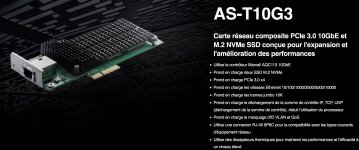

Comme le dit @Neo974, et contre la modique somme de 229 $, il y a la possibilité d'ajouter une carte d'extension qui permet d'avoir le réseau 10 Gbit/s et de conserver les deux slots SSD M.2 NVMe.
De plus, il y a quelques retours positifs sur la finition générale par rapport au Nimbustor.
Sachant que j'ai câblé ma maison en CAT6a, j'ai préféré jouer la carte de l'évolution possible vers le 10 Gbit/s d'ici à quelques années avec la Freebox Ultra ou autres.

L’AS6704T a la possibilité de passer en 10g avec la carte cité plus haut, et meilleure construction du boîtier également.

comme dit par Neo, l’intérêt du 10Gb est que toute la chaine (NAS, switchs, ordis, box, etc ...) soit compatible 10Gb !
j'ai upgradé mon réseau interne en 2.5Gb (NAS, ordis et switchs) et je ne le sature exceptionnellement que lors de gros transferts de sauvegarde entre 2 PC sous OMV avec carte dédiée 2.5Gb ... plus, c'est bloqué par les vitesses max des HDD !
donc perso, entre le AS5404T à 575€ et le AS6704T à 700€, je choisirais l'AS5404T ;)
