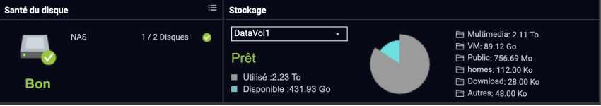

Je possède un QNAP TS-251+ avec le firmware: QTS 5.1.1.2491
Actuellement je ne possède qu'un seul disque mais très vieillissant
que j'aimerais changer, mais aujourd'hui j'ai tout mon système QNAP dessus ainsi qu'une VM via Virtualization Station ou tourne Home Assistant.
Seul soucis , malgré mes recherches , je ne sais pas comment changer le disque sans perdre mes données.
En gros je voudrais changer de disque en conservant mon système et ma VM.
Pouvez-vous m'indiquer la marche à suivre SVP.
Merci pour vos réponses
