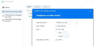

Bon voilà, attention, c'est un gros pavé ^^ que j'espère assez digeste, et surtout didactique.
Précision, les captures sont issues de DSM 7.1.1 (pour un DSM 6.x, faudra que tu cherches les réglages, je ne me rappelles plus où c'était avec cette version 6.x).

Alors en effet il y a une case à cocher (moi aussi je ne sais plus où) mais il est grandement préférable de ne pas l'utiliser et de passer par le .htaccess. (ça déconne sévère avec l'utilisation d'un reverse proxy, mais même sans, je trouve préférable de passer par le .htaccess).
Moi j'utilise ça :
CSS:
Header always set Strict-Transport-Security "max-age=63072000; includeSubDomains; preload" env=HTTPS
RewriteEngine On
RewriteCond %{HTTPS} off
RewriteRule (.*) https://%{HTTP_HOST}%{REQUEST_URI} [L,R=301]
La première ligne est si tu inscris ton domaine sur https://hstspreload.org/, comme ça ton domaine est inscrit en dur dans les navigateurs, et seul le https sera utilisé. (du coup, normalement plus vraiment besoin de la réécriture du .htaccess, mais bon, j'ai gardé quand même ce .htaccess :D
edit : pour clarifier un peu, le HSTS preload, permet que quand tu tapes ton url : www.ndd.ovh, le https est automatiquement mis devant par le navigateur.

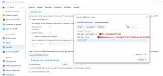

C'est pourtant la première chose à configurer si tu ouvres le NAS sur le web ! C'est méga important, sinon tu t'ouvres aux potentielles attaques (ransomware, vol de données, etc...).
Mon conseil pour le moment, c'est-à-dire pour l'administration :
Bon tu remarqueras plusieurs choses, que pour faire la capture d'écran, j'ai remonté la dernière règle qui interdit tout traffic, et que j'ai masqué tout ce qui ne t'intéresse pas vraiment dans l'utilisation que tu veux en faire ^^
Dans ton cas, il faudra activer le port 80 aux IP FR.
Et si tu veux faire le certificat LE via DSM, il faudra aussi activer le HTTP (=80) et HTTPS (=443) au monde entier (à défaut de connaître les IP des serveurs de Let's Encrypt... si tu les connais, ou les trouves, tu les mets en autorisé (sur les port 80 et 443) , avant la dernière règle qui refuse TOUT, pour TOUTES les IPs.
Voilà pour moi le minimum à faire avant de se lancer dans l'utilisation d'un NAS à distance.
PS : tu peux aussi mettre ton port DSM personnalisé ouvert qu'aux IP FR ! Ça c'est super important :) (enfin FR, si tu es en France ;) )
Pour les autres pays crainios... je ne sais pas XD Je n'autorise que les IP FR, ou les IP du support Synology :p
Mais probablement la tahiland, le Liban, et d'autres pays réputés pour leur hacking actif...
Mon conseil : n'autorise que ce que tu juges fiables ;) Et laisse la dernière règle refuser tout le reste ^^

PPS : Haa ! En cherchant la fameuse case à cocher du HTTP->HTTPS, j'ai vu ça que tu devrais aussi configurer d'urgence :
Voilà, ça devrait être tout pour le moment ;) :p
ha bah en fait non, je te fais une dernière capture pour que tu mettes en place le serveur VPN Wireguard sur la freebox :
Tu télécharges ensuite la configuration créée après avoir créé un utilisateur :
Il faudra télécharger et installer le client wireguard sur ton pc et hop tu pourras te connecter à la freebox, et accéder aux ressources de son LAN.
( @EVOTk @FX Cachem Je ne peux pas mettre la dernière capture... car 10 fichiers joints maxi... Obligé de l'envoyer sur imgur puis de coller le lien ici. Y a pas moyen d'augmenter cette limite ?)
