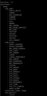

Bon je constate au passage que mes containers ont beaucoup de permissions dans la section cap_add... Je vais comparer avec ceux que tu as déjà fait dans les tutos, ça me permettra au passage d'être plus restrictif sur mes configs.
Exemple sur mon Swag:
  • Wow
Le conteneur SWAG a uniquement besoin de :
    cap_add:
      - NET_ADMIN
et cela est uniquement nécessaire a Fail2Ban pour pouvoir faire des modification des règles iptables sur l’hôte.
