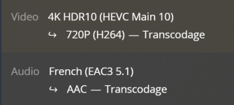

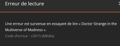

juste une petite question en rapport car je transcode car le film est en 4k mais impossible d'effectuer la lecture sur aucun appareil, au bout de 2min il me fait un message d'erreur, mais aucun problème pour les films FHD, ce problème pourrait venir des performances du NAS ?
