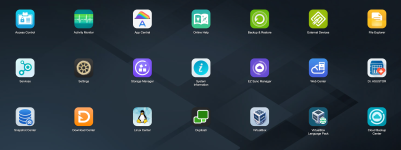

Je suis sous Ubuntu 22.04 et j'aimerais utiliser le NAS (AS3302T) comme une simple sauvegarde en concervant que la partie RAID, accessible directement sur le reseau local avec Nautilus, comme les autres PC, ou par FTP, donc sans passer par tout l'environnement Portal: Contrôle d'accès, Explorateur de fichiers, Ez.. , Flex Plex ... beaucoup trop abscons et compliqués pour moi . Est ce possible ? Merci d'avance pour vos réponses.
Sans utiliser ADM et donc les différentes applications du NAS comme celles de la capture ci-dessous :
Comment veux-tu arriver à configurer le RAID, à rendre accessible les données avec un partage SMB qu'il faudra configurer ?
C'est tout simplement impossible. Tu dois passer par là pour configurer ton NAS.
Ensuite, une fois que c'est fait, hormi pour faire des MAJ des paquets (applications) ou de ADM, tu peux ne plus avoir à y retourner.
