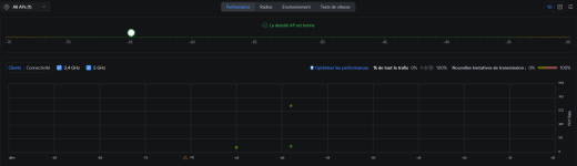

Et je ne suis pas certain que dans ton cas tu puisses faire une analyse du Wi-Fi même avec des AP Unifi
Comme toi j'ai commencer avec un AP et un Switch et Unifi Network était installé sur mon Nas Qnap . Je me suis vite rendu compte que cette solution n'était pas pérenne .
