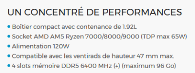

Pour l'histoire, j'ai acheté mi-décembre un AsRock DeskMini X600 à 230€ environ.
Sur le site de LDLC c'est indiqué que ce boitier est compatible avec les Ryyzen série 9000 :
Avec les fêtes, ... j'ai obtenu le CPU, un Ryzen 5 9600X la semaine dernière, et donc hier, je monte la bête.
Cependant, cela ne ce passe pas comme prévu, a l'allumage, pas d'affichage. Je re-vérifie mon montage, la compatibilité sur le site d'AsRock, je ne vois pas de soucis.
Cependant, sur le site d'AsRock, je vois que pour mon CPU il faut une version de BIOS 4.03 qui date de juillet 2024 ( soit il y a 6 mois ), et je commence a me dire que j'ai surement reçu une carte mère avec un BIOS plus vieux ! Mon CPU est donc incompatible sans faire la mise à jour du BIOS.

Au final, et sur que c'est ce probleme de MAJ je me dit qu'il me faut trouver un CPU d'ancienne génération pour flasher le BIOS. J'envoi un mail a une boutique d'info pres de chez moi ( ou je suis client occassionnel ) en lui expliquant la situation afin de savoir s'il pourrai me preter un CPU ( meme si payant , quitte a payer 40€ je prefere encore les donner a quelqu'un d'autre plutot que a LDLC qui est a l'origine de ce soucis en fait ... ) et je continu à chercher des informations au sujet de mon probleme sur le site d'Asrock.
Puis sur le site d'AsRock je comprends que ce cas de figure est prévu ! AsRock a une fonction "FlashBack" qui permet de flasher un BIOS même si la carte mêre est équipé d'un CPU incompatible avec la version du BIOS actuelle ! MAGIQUE
En parallèle, le gérant de la boutique d'info près de chez moi me répond rapidement, et m'indique qu'il m'aurait bien prété un CPU et ce même gratuitement mais qu'il n'a pas de CPU compatible à l'atelier en ce moment mais aussi la même chose que ce que j'ai trouvé sur le site Asrock, la fameuse technique du FlashBack, avec un lien vers une video youtube en anglais de AsRock expliquant la procédure. Je suis maintenant à la recherche d'une clé USB de 32 Go !
La procédure n'est pas très compliquée, j'ai fait un petit tuto en FR ici : [Tuto] Comment flasher le BIOS avec la technique flashback sur un AsRock DeskMini X600
Et j'ai donc maintenant mon AsRock DeskMini X600 fonctionnel, sans avoir eu a faire 1h30 de voiture vers un magasin LDLC pour dépenser 40€ dans une mise à jour du BIOS.
