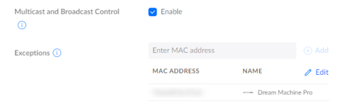

@vfrl J'avais vu ce réglage, mais je n'avais pas compris qu'il fallait saisir l'adresse MAC de mon UDM. J'avais uniquement tenté de saisir l'adresse MAC de mon répéteur.
J'ai réinitialiser mon répéteur (réglages usine), et j'ai du mieux, même si ça ne fonctionne pas encore. Mon répéteur est configuré en tant que répéteur (et non AP), et il est bien connecté à mon UDM, en tout cas je le vois dans ma topology.
Ensuite j'ai tenté de connecter une tablette au répéteur : elle se connecte.
