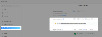

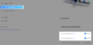

As tu des règles dans "Traffic management" : cela à un impact sur les perf
"Firewall and Security" : impact sur les performances

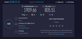

Merci pour vos réponses. Effectivement en réglant finement le Treath Management, mon débit est très correcte maintenant (voir pj). Merci encore.
