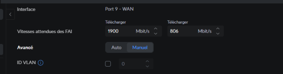

Petite question pourquoi quand je sors de ma box un câble 5e sur le wan de mon UGC Max il me donne du FE? Le câble 5e passe du giga normalement?
Oui avec un câble 5e tu as du Gbits .
Comment as-tu régler ton port wan dans : réseaux /internet ; tu clique sur nom=primaire , et tu dois rentrer manuellement la vitesse attendues du FAI
Essaye de faire un test de vitesse dans réseau / tableau de bord
