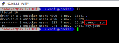

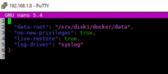

Configuration du ‘daemon’ Docker
Le fichier de configuration ‘daemon.json’ se trouve dans le répertoire '/etc/docker' pour une installation de Docker normale. Il se situera maintenant dans le répertoire '/home/omdocker/.config/docker' de l’utilisateur ‘omdocker’ qui lancera le ‘daemon’ docker.
Vous pouvez le recopier dans votre répertoire utilisateur et modifier la ligne ‘data-root‘ si nécessaire. Le mode ‘rootless’ est plus restrictif et si vous aviez sécuriser auparavant votre ‘daemon’, il faudra modifier sa configuration. Je vous donne la configuration de mon ‘daemon’ qui fonctionne chez moi.
J’ai rajouté que la directive ‘log-driver‘, ‘no-new-privileges‘ et ‘live-restore‘ dans le fichier :

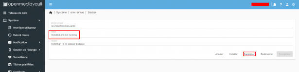

Désinstallation de la version actuelle
On commence par arrêter tous les containeurs et le daemon docker, puis on supprime tous les réseaux Docker :
$ sudo docker stop $(sudo docker ps -a -q)
$ sudo systemctl disable --now docker.service docker.socket
$ sudo docker network rm *

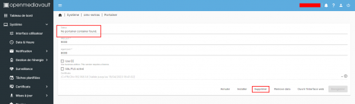

Puis on désinstalle 'Portainer' et 'Docker' via l'interface d'administration :

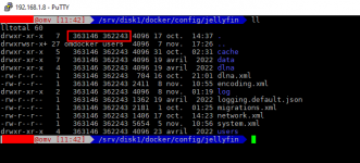

Nous recopions toutes les configurations des containeurs dans le futur emplacement si vous l’avez changer. Concernant les données des containeurs, soit vous les conserver, soit vous redéployer à nouveau tous les containeurs un par un. Pour ma part je repars sur des données ‘propre’ et je redéployerais tous les containeurs un par un avec Docker compose.
Remarque : Si vous constatez qu’il existe des ‘pids’ de containeurs (‘ps aux | grep docker‘) encore en vie, il vous faudra relancer le NAS pour ne pas perturber la suite de la procédure.

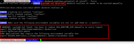

Normalement si tout s’est bien passé, vous devriez avoir le déroulement suivant. Les variables entourées en rouge doivent apparaitre telle quelle; si vous avez un chemin différent pour ‘DOCKER_HOST‘ (avec l’ID de votre utilisateur), c’est que quelque chose cloche et que vous avez du oublier quelque :
Par exemple dans l’écran suivant, vous avez du oublier de rajouter l’utilisateur au contrôleur ‘systemd‘ et le chemin ‘DOCKER_HOST‘ n’est pas celui qu’il devrait être. Il est très important de suivre la procédure dans cet ordre précis.
Pour terminer il faut rajouter les deux lignes entourés en rouge en fin d’exécution du script à vos variables d’environnements. Ajouter les à la fin de votre ficher ‘.bashrc’ ou ‘.zshrc’ en modifiant l’ID de votre utilisateur.
export PATH=/home/omdocker/bin:$PATH
export DOCKER_HOST=unix:///run/user/1003/docker.sock

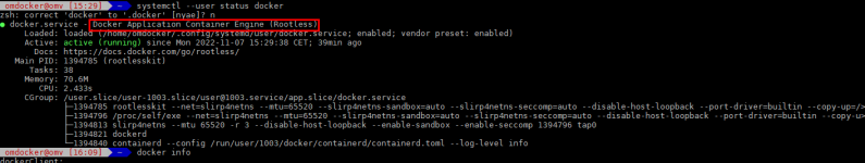

On vérifie que tout est bien configuré et on indique au système de lancer docker au démarrage en tapant les commandes suivantes :
Remarque : toute les commandes ‘systemctl‘ devront se faire en mode utilisateur dorénavant avec la directive ‘–user
$ systemctl --user status docker
$ docker info
$ systemctl --user enable docker
Tout est bon; nous utilisons ‘Syslog‘, ‘Systemd‘, ‘Cgroup‘ version 2 et le ‘Root Dir‘ a bien été pris en compte.

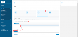

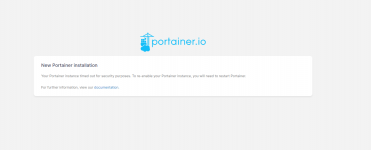

On se connecte à ‘Portainer‘ en tapant la commande 'http://VOTRE_IP:9000'. Il est possible qu’il vous demande de relancer ‘Portainer‘ lors du 1er lancement; dans ce cas taper la commande ‘docker restart portainer‘ :
Nous terminons l’installation en créant un environnement de type « Docker standalone’ et ‘Socket’. On ne tient pas compte de la remarque concernant le montage du volume ‘/var/run/docker.sock‘ :

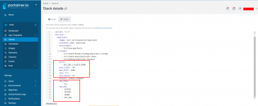

Vous aurez peut-être besoin d’adapter certaines de vos piles lors du redéploiement. Le mode ‘rootless’ peut aussi changer les UID/GID (des numéros à la place des noms d’utilisateurs et de groupes) de certains de vos répertoires de configurations de vos containeurs existants et il se peut que pour certains cela génère des perturbations. Si c’est le cas il faudra modifier les anciens UID et GID des répertoires du containeurs qui posent des problèmes de droits d’accès. Par exemple pour le containeur ‘Jellyfin, le mode ‘rootless’ a changé les UID et GID (363146 / 362243) de certains répertoires mais pas tous, ce qui engendre des problèmes de droits d’accès aux métadonnées. Il faut donc dans le cas précis modifier tous les répertoires restés avec les UID / GID ‘omdocker’ / ‘users’ :
Lors du redéploiement de vos piles, vous pouvez en profiter pour ajouter des restrictions pour sécuriser l’utilisation du kernel; par exemple ici pour la pile ‘Duplicati’ :
Je vous renvoi à la documentation officiel pour la gestion des 'CAP' : https://docs.docker.com/engine/reference/run/#runtime-privilege-and-linux-capabilities
