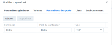

Dans l'onglet "Paramètres des ports", il faut enlever le "Auto" présent dans Port local et indiquer "86", l’accès a LibreSpeed ce fera par le port 86.
Dans Port du conteneur, indiquer également "86".
Dans le cas ou votre port 86 est déja occupé vous pouvez choisir autre chose ( dans Port local uniquement ), mais pensez bien que c'est donc ce port qu'il vous faudra utiliser pour accéder a LibreSpeed.
Dans mon cas, je choisi 86:
Dans l'onglet "Environnement", nous allons modifier WEBPORT par 86.

Quel sont les logs du conteneur ?
QUand tu parle "impossible de lancer" tu parle bien du conteneur ? et non du test ?
Salut, oui je parles bien du conteneur, j'ai une notification de ce genre la :
"Le conteneur Docker speedtest s'est arrêté de manière inattendue. Accédez à Docker pour plus d'informations. Détails"
datestreamcontent
2022-02-05 23:55:57stdout[Sat Feb 05 23:55:57.145200 2022] [:crit] [pid 16] (38)Function not implemented: AH00141: Could not initialize random number generator
2022-02-05 23:55:57stdout+ apache2-foreground
2022-02-05 23:55:57stdoutDone, Starting APACHE
2022-02-05 23:55:57stdout+ echo 'Done, Starting APACHE'
2022-02-05 23:55:57stdout+ sed -i 's/*:80>/*:8686>/g' /etc/apache2/sites-available/000-default.conf
2022-02-05 23:55:57stdout+ sed -i 's/^Listen 80$/Listen 8686/g' /etc/apache2/ports.conf
2022-02-05 23:55:57stdout+ '[' 8686 '!=' 80 ']'
2022-02-05 23:55:57stdout+ chown -R www-data /var/www/html/backend /var/www/html/favicon.ico /var/www/html/index.php /var/www/html/speedtest.js /var/www/html/speedtest_worker.js
2022-02-05 23:55:57stdout+ [[ false == \t\r\u\e ]]
2022-02-05 23:55:57stdout+ cp /speedtest/standalone.php /var/www/html/index.php
2022-02-05 23:55:57stdout+ '[' standalone == standalone ']'
2022-02-05 23:55:57stdout+ '[' standalone == frontend ']'
2022-02-05 23:55:57stdout+ '[' standalone == backend ']'
2022-02-05 23:55:57stdout+ '[' '!' -z '' ']'
2022-02-05 23:55:57stdout+ cp -r /speedtest/backend/ /var/www/html/backend
2022-02-05 23:55:57stdout+ cp /speedtest/favicon.ico /var/www/html/
2022-02-05 23:55:57stdout+ cp /speedtest/speedtest.js /speedtest/speedtest_worker.js /var/www/html/
2022-02-05 23:55:57stdout+ rm -rf '/var/www/html/*'
Tu as modifié le port WEB par defaut ?
Si lui, tu la bien fait , dans les Paramètres des ports ET dans Environnement ?
Pourrai tu faire des imprim ecran de ta configuration ?
Chez moi, je n'ai pas cette ligne dans les logs :
Pour ce qui est de tes paramétrage tout me semble bien. La comme cela, je ne voit pas pourquoi tu as cette erreur :( J'ai essayé de regarder sur le github du devellopeur voir si l'erreur était connue, mais cela n'est pas le cas :(
J'ai également re-créer mon conteneur de zéro avec le port 8686 mais il fonctionne, je n'arrivea re-créer ton erreur. A tu personnalisé d'autre chose que le port ?
je sèche complètement, c'est le seul conteneur qui refuse de se lancer... merci de ton aide ;-)
Apparament, AH00141 est une fonction Apache, qui serai implémenté dans le kernel du systeme.
Quel est ta version de DSM ?
Je suis encore sous DSM6. Peut etre cela a était retiré du kernel de DSM7 ...
