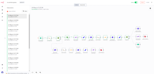

- La méthode n8n :
Ce que cela donne graphiquement :
Le principe : Tous les deux minutes, il fait deux requêtes HTTP avec la Livebox pour récupérer son IP public et la compare avec l'IP actuel sauvegardée dans un fichier local.
Si l'IP est différente, on met à jour DuckDNS et on envoi un email. Même fonctionnement au 1er lancement (en cas d'absence du fichier local contenant l'IP).
Et le fichier JSON :
Il est en pièce jointe ; DuckDNSUpdate.json.txt
Il faut simplement l'importer dans votre éditeur n8n.
Il est plus simple de personnaliser vos paramètres dans le fichier JSON avant de l'importer.
Vous pouvez le faire après coup aussi graphiquement, mais cela sera plus long.

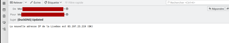

Vous recevrez un email à chaque changement d'IP public de votre box ou lors du 1er lancement :
