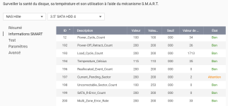

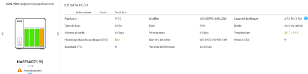

bonjour,
Voici ce que me donne comme renseignement l'onglet Disques/VJBOD de stockage et snapchots
Faut-il vraiment que je change mon disque?
Cordialement
Si vous pensez que mon problème de lenteur de transfère peut venir de cela
Je ne pense pas que cela soit suffisant pour provoquer ce probleme de débit. Perso je pense plutôt a une limitation de puissance venant du NAS. Avec un RAID matériel tu y gagnerai en perf je pense.
Il va falloir oui .. en tout cas le disque ne doit plus etre vu comme fiable. C'est bien pour du backup secondaire ou temporaire, ... mais sans plus.
