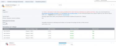

J'ai un DS418 avec 4*2To WD Red plus en SHR
J'ai un volume dégradé car un de mes disque à un état d'allocation en panne alors qu'il est considéré SAIN.
J'ai aussi vérifié sous WD Dashboard et tous les voyants sont au vert.

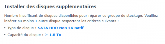

Je ne peut pas réparer car il me dit qu'il me faut une nouveau disque.

Déjà commence par sauvegarder les données importantes, on ne sait jamais.
Ensuite tu peux retirer et remettre le disque en panne, puis réparer le volume.

Ton groupe de stockage est toujours à l'état avertissements,
Tu indique avoir fait un hot spare ?
Cela veut dire que la configuration de ton volume n'es pas la même qu'avant ?
Tu es passer d'un volume à 4 disques en shr a un volume de 3 disques en shr + 1 hot spare ?
Dans ce cas c'est normal que le volume reste dégradée, si tu veux faire ça, il faut recommencer la configuration de 0.
Ton NAS attend un volume en shr avec 4 disques sain pour revenir à l'état normal.
A priori d'après la capture d'écran tu es resté sur la même configuration, je pense qu'un reboot du NAS devrait suffire.

Le hic est que quand j'ai mis le 4e disque, je ne pouvais rien faire.. et donc il a fait une réparation via HotSpare.
Possible d'initialiser le nouveau disque pour repasser en volume SHR en 4 disques sains?? ou transformer en SHR2 vu qu'il me dit que je peux le faire sans perdre les donnees dessus?
