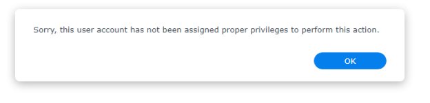

Par contre je ne comprends pas, il m'a synchro mon répertoire de Test de Syn01(source) vers Syn02(cible) mais quand je me log en full admin sur Syn02(cible) je ne peux pas faire de modif sur et dans Test(cible) il me dit :

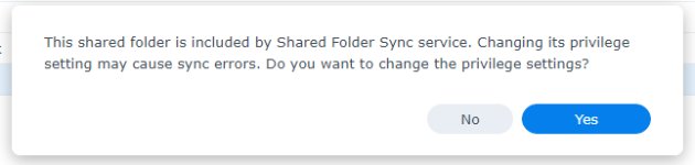

Q1 ) Ce qui n'est pas normal car le groupe admin de Test(cible) a bien les doit coché et que je suis admin.
Si je tente de prendre les droit Read/Write ( que je devrais avoir puisque coché dans le groupe Admin ( cf Q1 ) ) en local users, j'ai ce message :
Donc voila, si tu as une réponse pour Q1, je suis preneur ( pour comprendre ), Merci

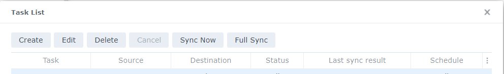

Bon fur et à mesure que je fais des tests je vois les problèmes qui arrivent ...
Un "hacker" qui aurait accès à Syn02 peut bien reprendre les droits et supprimer les fichiers ( jusque la c'est dans mon cahier des charges )
Mais j'ai tenter un <Sync Now> pour rétablir les fichiers supprimer, ça ne les a pas remis

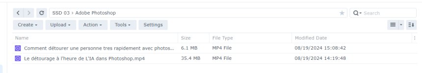

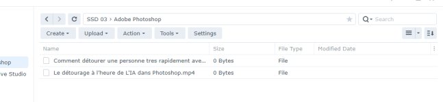

J'ai alors tenter un <Full Sync>, et la encore une bizarrerie pas possible, ça ma remis les fichiers mais des fichiers de 0 octets que je ne peux même plus supprimer en Admin et avec les droits sur Syn02. ( cf capture )
Capture 01 : Fichiers re-synchronizé par <Full Sync> après suppression de ceux-çi ( "par un hacker" ou autres ) sur syn02 ( <Sync Now> lui n'ayant rien remis )
Capture 02 : Fichiers d'origine sur Syn01
C'est vraiment du n'importe quoi !!!
