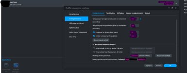

Réactions: sypqys

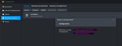

Bon j'utilise deja le ds720+ et je ne pourrais pas investir dans un nouveau NAS sinon un HDD externe branché dessus?
vous n'avez pas accès aux disques usb depuis le nas, en utilisant les dossiers distant, vous aurez surement accès
si votre nas est en ip : 192.1680.1.20
et que le disque usb connecté est en usbshare1
alors son accès distant est \\192.168.1.20\usbshare1
