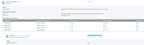

bonjour la communauté.
Je fais appel à vous car je rencontre un souci.
Mon nas s'est planté suite à une coupure electrique lié aux orages. J'ai remplacé le disque 4 qui était "En panne" et pendant la reconstruction, suite à un manque d'espace tout a crashé.
Depuis il est en lecture seule.
J'ai copié toutes mes données sur differents disques et j'ai lancé la suppression du volume pour repartir de zéro.
Cela fait maintenant une semaine que j'ai le message "Suppression...Démontage du volume".
Est-ce normal que cela dure aussi longtemps?

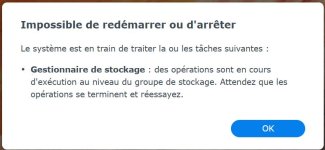

Je ne peux pas le redemmarer j'ai un message d'opération en cours d'execution.
Effectivement, il y a problème ... :unsure:
Les données sont sauvées - c'est le principal.
Dans ce cas même si ce n'est pas conseillé, tu peux forcer l'extinction en appuyant sur le bouton d'arrêt qques secondes (jusqu'au clignotement) ou faire un reset via trombone ou (si tu sais utiliser) en ligne de commande en accès SSH type "sudo shutdown ..."
Merci pour ce retour.(y)
Reset effectué, groupe de stockage et volume recréés.
Y'a plus qu'à tout reinstaller et retransferer les données.
