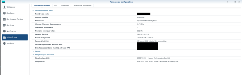

Je pourrais confirmer quand je serais passé mon RT2600ac sous SRM 1.3.1, j'ai une clé USB 4G compatible avec SRM 1.2.x
Edit: Ça fonctionne toujours:

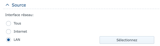

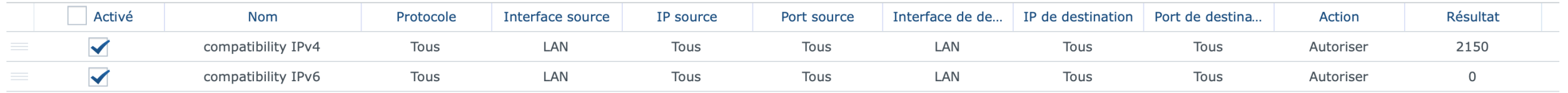

Le pare-feu aussi reste configuré, il y a du changement, il fonctionne aussi pour les LAN, donc il faudra éventuellement modifier les anciens réglages pour mettre uniquement internet au lieu de tous. Et pour la LAN on peut choisir des réseaux spécifiques.

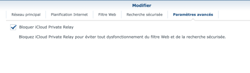

Autre option intéressante dans safe acces pour les utilisateurs apple:

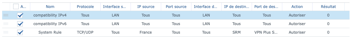

maj faite. RAS si ce n'est de nouvelles règles mise automatiquement dans le parefeu :

Il nous faudrait un petit tuto pare-feu ?
