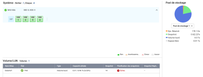

je viens de le faire, mes share sont maintenant revenus, merci beaucoup
je me pose toute fois question, quand je suis aller dans l'outil pour faire le check, il m'indiquait le volume en lecture seul, car plein
or quand je regarde ici:
il ne semble qu'a 6,03 %
je regarde au bon endroit pour la capacité restante ?

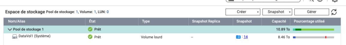

je vois que tu as un volume lourd et des snapshot, tu as du remplir ton pool ! Surement la cause de la corruption ( et de la demande de vérification du systeme de fichier )
Pour voir le remplissage du pool c'est ici :
Voila ce que j'ai
du coup je dois faire quoi pour voir ce qui me prend de la place et faire du menage ?
virer les snapshop ancien déja peut-etre ?
du coup je dois faire quoi pour voir ce qui me prend de la place et fazire du menage ?
Donc ton pool est bien plein. C'est la ton soucis de base.
Dans un 1er temps, essaye de supprimer les snapshots* ( bien sur assure toi avant de ne pas en avoir besoin ;) ). A voir si le systeme te le permet car c'est parfois problématique quand le pool est complet ! Si tu n'y arrive pas il te faudra demander de l'aide au support QNAP.

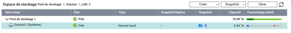

j'ai viré tous les snapshot, pour le moment je vois pas de différences de capacité
Quel est la différence entre volume lourd et leger ?
Quel est la bonne patique concernant les snapshot, honettement j'afait configurer le NAS à l'époque sans trop savoir ce que je faisiat lol
Non mais cela te permet de remettre cela "a plat" et iol t'autorisera plus facilement a faire des modifications par la suite.

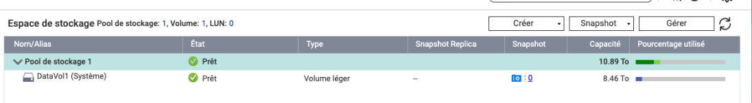

le leger utilise l'espace au fur et a mesure que tu le rempli
le lourd, pré-alloue l'espace
Le lourd est normalement un peu plus performant qu'un volume leger mais c'est tres leger comme différence, apres ton NAS reste un entrée de gamme, la différence de performance entre les deux serait peut etre un peu plus perfectible.
En général je conseille a ceux qui souhaite utiliser les snapshots de travailler en volume léger. C'est bien plus simple.
Un volume lourd peut normalement etre converti en volume leger depuis "Gerer"
Edit : aussi si tu n'a pas besoin de tout avoir en snapshot tu peux aussi faire plusieurs volume, et n'avoir des snapshots que sur certains ( ce qui réduit alors la taille des snapshots )
voila on est mieux maintenant, merci beaucoup :)
