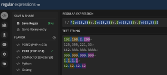

Pour savoir si l'allure de la chaine peut être une adresse IP, j'aurais utilisé ça comme regex : ^(\d{1,3})\.(\d{1,3})\.(\d{1,3})\.(\d{1,3})$
Ça permet d'éliminer tout ce qui n'est pas 4 groupes de 3 chiffres maxi séparés par des points.
Mais comme j'ai dit précédemment, je ne sais pas utiliser le regex dans les scripts bash.

Pourquoi ne pas invoquer l'expression régulière qu'on a construit ici ?
J'ai installé ksh sur mon fedora. La fonction ne sort pas d'erreur mais ne reconnait pas une IP valide.
Pour avoir plus de détails, tu dois ajouter -x à l'appel de ksh, soit dans la déclaration en 1ere ligne du script rendu exécutable ( chmod +x ) et appelé directement, soit par "ksh -x SCRIPT"
ksh, c'est pareil que zsh ?
Et je fais comment quand tu parles de mettre -x à l'appel de ksh ? Car dans mon .zshrc, il n'y a aucun appel particulier... ce sont des fonctions...
Et si je fais un .sh avec comme shebang /bin/zsh ça fausse un peu le truc de devoir lancer le script avec un argument -x...
Pour l'expression régulière que tu as donné plus haut, le soucis c'est que je ne sais pas m'en servir pour faire dire au script une chose si c'est vrai, et une autre si ça ne l'est pas : un if, then, else en somme.
En regardant d'un peu plus près ton regex, je me rends compte que ça considéreras comme OK une ip avec 0.0.0.0, ou 255.0.0.255 ou encore 1.2.3.0
Or, une IP ne peux avoir le premier groupe et le dernier égal à 0, ni aucun égal à 255.
Sinon ce ne sont pas des adresses IP mais des masques de sous-réseau ^^
Bon ta regex peut s'adapter assez facilement je pense ;)
