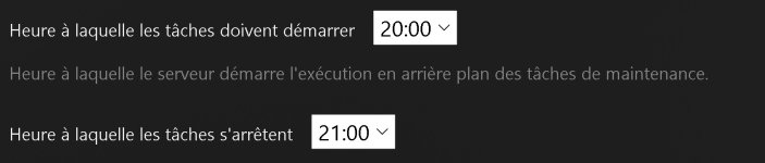

Tu as planifié quoi dans les horaires des taches planifié de plex ?
Bonne question. Je ne me rappelle pas avoir planifié quelque chose dans Plex.
@ EVO : Bravo, je crois que tu as trouvé le coupable :
Eh bien, s'il gratte 2 ou 3 minutes à partir de 20h00, 1h d'amplitude horaire ça devrait aller, non ?
Mais au fait, en quoi consistent ces tâches de maintenance dans Plex ?
