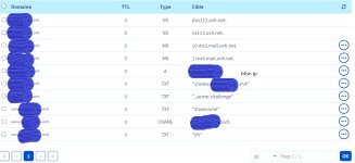

NDD chez OVH : ndd.ovh
Déjà, est-ce que tout semble correcte dans la zone dns OVH s'il vous plait ?
