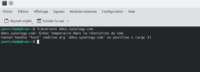

sur mon syno :
nslookup subdomain.duckdns.org
Ok ca me retourne bien le DNS 8.8.8.8
Par contre, sur les domaines synology.me, aucune réponse de 'nslookup'... et j'ai testé celui d'un client aussi dont l'accès externe ne fonctionne plus aussi curieusement (de chez lui et de chez moi)...

Il y a clairement un problème DNS avec le l'adresse 'ddns.synology.com', pourtant aucun incident de signaler.
Je pense que chez mon client, le problème est le même que chez moi...
Ceux qui utilisent un 'synology,me' vous n'avez aucun problème de connexion ?
Si vous faites un 'nslookup ddns.synology.com' vous avez bien une réponse ?

J'ai résolu mon problème !! Cela venait des DNS de mon par-feu !! Bizzare pourtant sur le syno, j'étais repassé avec des DNS publics en dur !!
J'étais passé en 'DNS Over TLS' sur mon pare-feu et il me manquait un champ 'host TLS' à renseigner, mais il ne m'avait pas indiqué qu'il était manquant... c'est seulement quand j'ai fait un 'edit' qu'il a crié pour me dire que le champ était obligatoire.
Après reste à savoir pourquoi ça bloquait uniquement la résolution de quelques domaines...
