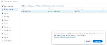

J'ai installé VMM (avec un Linux Mint 20.1), et le problème est lorsque je veux "Eteindre" la VMM il me dit que "Synology Guest Tool" n'est pas installé.
Je pense qu'il cherche "Synology Guest Tool.msi", mais le seul que j'ai trouvé dans les "Utilitaires de Bureau" est un .ISO (que j'ai mis lors de la création de le VM Linux), mais je n'ai trouvé aucun .msi.
Si c'est ça qu'il cherche, où se trouve-t-il pour que je puisse l'installer ?
Le tuto dit qu'il se trouve sur le CDROM synology, mais chez moi je ne vois rien...

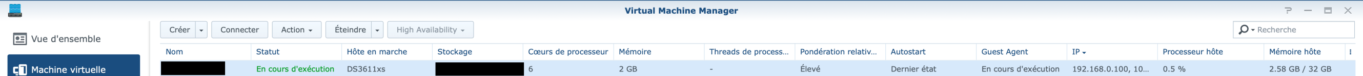

Par exemple des VM Linux:

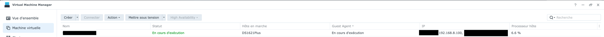

Par exemple Debian 11.6:

quand je regarde les processus en cours je ne vois pas de "Guest tools":
Les adresses IP sont bien présentes:
Pour savoir si Guest agent est bien actif sur les VM, comme mentionné plus haut est visible dans VMM, mais si l'IP est bien affiché, c'est qu'est bien actif.
