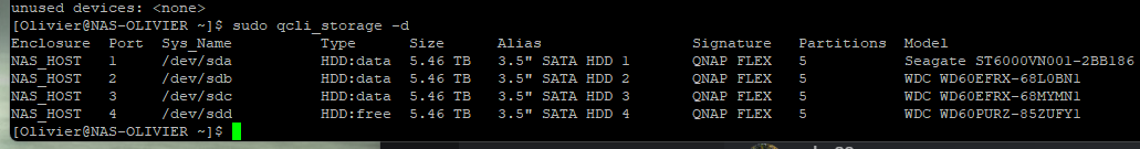

Salut, désolé pour le format image mais je n'ai pas réussi à copier, je ne maitrise pas putty. Voici les captures
Le soucis doit venir du fait que j'ai déjà tenté de restaurer le raid sur ce disque, il a du garder certaines choses en mémoire et il doit s'attendre à retrouver le disque dans l'état précédent avant que je le formate non ?
pas de soucis, les images c'est bien aussi ;) Sous Putty, a partir du moment que tu selectionne du texte dans le terminal, cela copie automatiquement.
Toujours dans Putty, un clique droit = copier
ok, on voit que /dev/sdd , ton disque 4 n'est pas utilisé, et pas dans le RAID.
Cependant, on voit aussi que ton RAID n'est pas dans un état "normal" :
Il manque un U au 3 et 4 eme disque pour le status
sdc ( disque 3 ) est marqué comme "Faulty" par le systeme. on voit que ssd est bien en Spare/disque de secours (S), cependant, je pense que du fait de l'état du disque 3 , il ne lance pas la reconstruction.

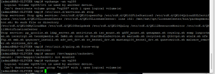

Salut, je n'arrive pas à mettre mon RAID offline. J'ai essayé 2 fois. Voici la capture du second essai
J'ai eu des retours not mounted et des not found surement du à mon premier essai.
Je remarque qu'au moment de stopper le RAID il me dit : Cannot get exclusive access to /dev/md1:Perhaps a running process, mounted filesystem or active volume group?
Donc il reste encore des services actifs ce qui m’empêche de stopper le raid proprement. Je n'ai peut etre pas les droits assez élevés ? Ou j'ai peut être été trop vite entre les étapes ?
A oui je vois tu es en volule statique.
A la place de :
vgchange -an vg1
Fait:
vgchange -an vg288
Et a la place de :
vgchange -ay vg1
Fait :
vgchange -ay vg288
Il refuse de désactiver le volume, il me dit qu'il est utilisé, j'ai essayé de refaire un services stop et un qulog force stop toujours pareil .
Du coup j'ai réussi à arrêter le RAID, et fini le 1er chapitre .
Le raid est arrivé avec [UU__] , du coup passage à l'étape 2 sans soucis, par contre au moment du md_checker on dirait qu'il me sors 2 raid ? Mon nouveau marqué avec la date d'aujourd'hui et les 3 U. :D
Et mon ancien daté de septembre 2019. marqué offline avec les disques absents.
Est ce que j'ai une manip particulière à faire à partir de la ?

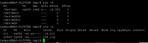

Maintenant, reprend le point 1 pour re-activer ton vg288
et ensuite, regarde comment cela ce comporte apres le init_lvm.sh
et donne moi le retour de :
lvs -a
pvs -a
df -h
ls -alh /dev/mapper
J'ai repris au point 1, et juste après le init_lvm.sh j'ai tapé les commandes que tu m'as demandé. Les voici :
Le volume est présent et monté , c'est tres bon signe !

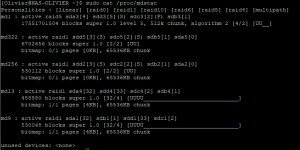

La commande /etc/init.d/services.sh start ou un redémarrage du NAS devrait permettre de tout remettre en ordre.
Pourrai tu me donner :
cat /proc/mdstat
j'aimerai voir si le systeme a lancer la reconstruction avec le disque 4 de lui même ou non
Vérifie aussi si l'acces aux données est bien possible ( volume ok dans QTS, dossier partagé visible et consultable dans File Station , ... )
