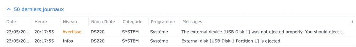

Dans les réglages d'Hyper Backup j'ai choisi de démonter le disque externe USB une fois la sauvegarde terminée. Mais pour le coup dans les logs il est dit que le disque n'a pas été éjecté proprement alors que c'est Hyper Backup qui l'a démonté. Mais alors à quoi sert cette option ?

Ton disque n'aurait pas plusieurs partition par hasard ?
Quand je regarde tes logs, le disk 1 partition 1 a été ejecter correctement, mais pas le disk 1, donc tu as une partition 2 ?

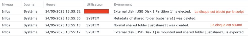

Pour démonter le disque de sauvegarde "proprement" alors que l'on n'a pas accès au NAS, on ne peut pas compter sur Hyper Backup ce qui est embêtant lorsque la tâche est lancée la nuit. Il faut trouver une autre solution qui consiste d'abord à taper, connecté en SSH :
sudo /usr/syno/bin/synousbdisk -enum
Ce qui permet d'obtenir le nom du disque USB. Dans mon cas la réponse a été "usb1".

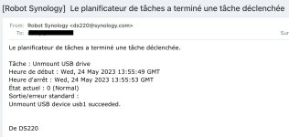

Puis écrire un script dans le Planificateur de tâches à lancer lorsqu'on est certain que la sauvegarde est terminée.
/usr/syno/bin/synousbdisk -umount usb1
Le script produit les résultats consignés dans le log fourni en pièce jointe - log établi après avoir éteint le disque - et dans l'e-mail envoyé par DSM. Le message indiquant que le disque a été incorrectement démonté n'apparaît plus 😍
Puisque le disque a été éteint, lorsque je le rallume, il est bien monté sur le bureau de DSM sans aucun message d'alerte dans le log et Hyper Backup le considère comme connecté.
À noter. Lorsqu'on exécute le script, l'icône du disque ne disparaît pas de la barre des tâches mais il est bien démonté.
