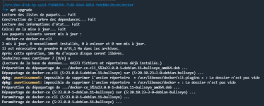

J'ai une installation classique de docker sur OMV6.
Un
apt update
m'a donc proposé de passer en 23.0.0 ( je suis actuellement en 20.10.23 )Après un
apt upgrade
,un avertissement pendant la MAJ:
et .... plus aucun conteneur ( Oups ! )

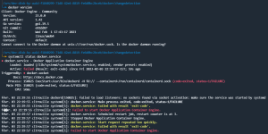

Docker est cassé :
J'ai donc downgrade :
apt install docker-ce=5:20.10.23~3-0~debian-bullseye
Je re-essayerai surement demain, en nettoyant manuellement les dossiers en avertissement avant de re-installer la dernière version.
Pour l'instant, après le downgrade tout les conteneurs sont revenu.
